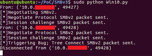

在 Ubuntu 下执行 PoC 脚本来模拟 SMB 服务端并等待客户端的连接:

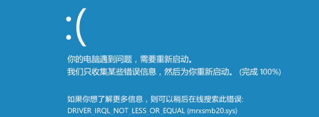

最终将触发漏洞从而导致系统的崩溃:
