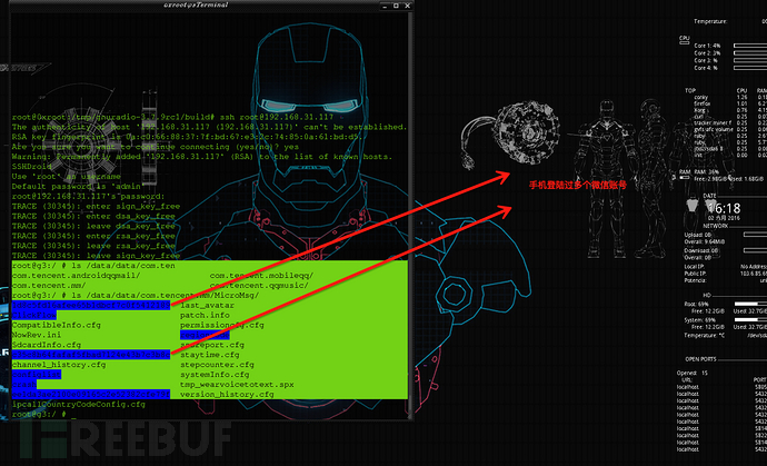

安卓设备在root以后可以对系统文件存在最高级别的操作权限。比如,你在安卓设备上安装了微信,那么root以后通过adb shell你能对微信App的文件配置进行读取修改等操作。
Android应用程序的数据库文件通常会保存在 /data/data/packagename/database 文件夹下,微信App文件存放路径为:/data/data/com.tencent.mm/MicroMsg
首先通过FTP把文件down到本地:

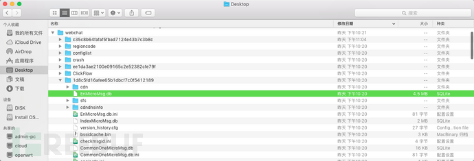

以34位编码(类似于乱码)命名的文件夹中可找到微信账号的加密数据库文件 :EnMicroMsg.db
用数据库管理器打开:提示加密或者不是数据库文件
[url=http://image.3001.net/images/20160606/14652008718675.png%21small]

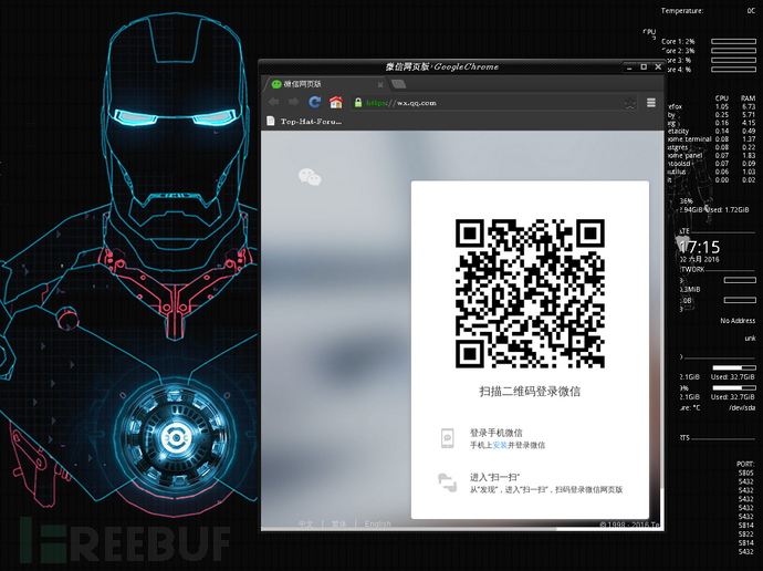

1.2 谷歌chrome浏览器登陆WEB版微信:

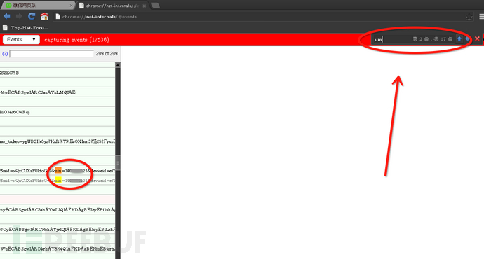

登陆后新建窗口并访问chrome://net-internals/#events
发送信息 抓包 find uin值
[url=http://image.3001.net/images/20160606/14652009417012.png%21small]
uin:146****21
通过上述两种方法找到的uin值是相同的。
