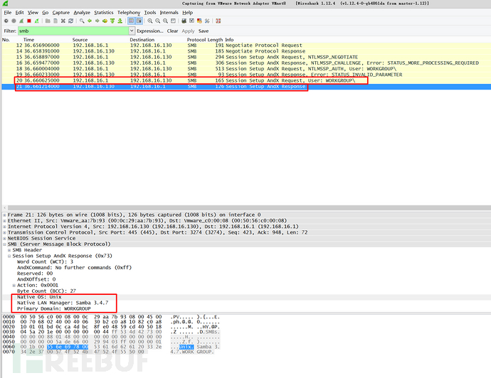

本工具是利用SMB协议中的SMB命令去Request(Session Setup AndX Response (0×73)) 内网远程主机,之后,内网远程主机会在Response(Session Setup AndX Response (0×73))的数据包中包含该内网远程主机的主机名称,操作系统版本信息以及所在域或工作组的名称。如下图:
